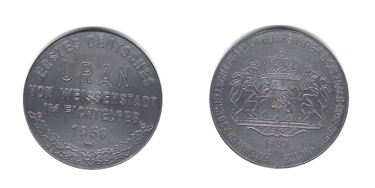

Radiohörer
Zitat von: Kermit am 25. Januar 2024, 11:13
Zitat von: Lennart am 24. Januar 2024, 21:32Ich denke es spricht vieles gegen Uranmetall.
Dem stimme ich auch zu, Geschosse aus Uranmetall sind deutlich dunkler in der Färbung.
...die Medaillien bei Ferdl https://www.mineralienatlas.de/VIEWmaxFULL.php/param/1679249342-Uran-Medaille.jpg
in Weißenstadt und Theuern die ich gesehen habe, waren sehr dunkel, fast schwarz.
Schade dass bei den Zeitungsbericht keine Fotos dabei waren :(
