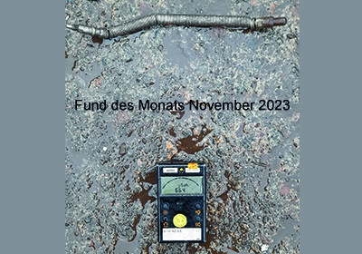

In einem Meter Abstand nicht bekannt, aber zumindest im Nahbereich, z.B. hier:
Nach einen heftigem Strahlenalarm bei einem LKW wurde eine Stabquelle (vermutlich einer Füllstandsanzeige) mit einer Aktivität von ca. 120 MBq Co-60 aus der Ladung Schrott separiert. Die Dosisleistung von 664 µSv/h in ca. 0,3 m Entfernung (Foto) und 40 µSv/h in 1 m Entfernung zeigen: Es hat sich gelohnt, die Quelle sicherzustellen.

Hallo Norbert,
das ist natürlich eine andere Situation. Hier ist großes Besteck angebracht.
