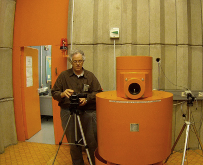

Ein gewisser Verlust an Substanz ist zu erkennen, trotzdem kann man die Frage bejahen.
Er ist sich treu geblieben  :)
Und für das Entwickeln seiner App hat er das richtige Equipment genutzt:
(https://www.rdklein.de/assets/images/hhzentr_rdk1b.jpg)
Und er geht dabei auch noch sehr präzise vor:
