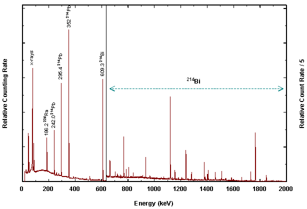

Das würde ich so allgemein nicht behaupten, wenn man sich das Richtungs- und Energieansprechvermögen des Zählrohres LND-712 anschaut:
https://www.gqelectronicsllc.com/forum/topic.asp?TOPIC_ID=5416
(siehe Reply # 48).
https://medcom.com/wp-content/uploads/Radalert-100X-Flyer.pdf
https://seintl.com/products/monitor-200
Radium-Folgeprodukte haben ihre Gamma-Energien meistens im Energiebereich > 200 keV, und da liegt die Abweichung zur Cs-137 Kalibrierung nicht so hoch.
https://www.nist.gov/sites/default/files/images/pml/general/curie/radspec_1.gif
(Spektrum: Radium mit Folgeprodukte).
Besser ist es, bei Objektmessungen mit dem Gamma-Scout die Dosisleistung mit der Frontseite zu bestimmen; man erhält dann einen Messwert, der einem Abstand von ca. 3 cm zum Objektes entspricht (Der Zählrohrmittelpunkt liegt in ca. 3 cm Abstand zur Frontseite, unterhalb des Schieberhebeldrehpunktes).

Ja, da hast du vollkommen recht. Das lilane ist Fluorit. Ob es tatsächlich Stinkspat ist, hängt von dem Gehalt des durch Radiolyse gebildeten elementaren Fluors ab. Das riecht dann ähnlich wie Chlor, wenn man es durch zerbrechen des Fluorits freisetzt. Ist aber auch egal, denn das, was dir die Dosisleistung bringt sind die schmalen schwarzen Bänder in dem Fluorit angrenzenden Gestein. Das ist Uraninit (U3O8), var. Pechblende, und damit das Primärerz, auf das die Wismut abgebaut hat.
ZitatDas schönere Fundstück wird vom Gammascout mit ca. 30 µSv/h beziffert, wenn man mit der Rückseite vom Gehäuse + 2 mm Alublech die Gammadosisleistung misst. Der Wert ist natürlich wegen der Cs 137 Kalibrierung Banane, aber im direkten Vergleich zu meinen Funden in Menzenschwand doch recht hoch für ein 6 cm langes "Steinchen".
Du hast für die Messung einer gamma-Dl das Messgerät schon richtig gehalten. So hast du die größte Zählrohrfläche in Richtung Strahler. Daher wird Gammastrahlung eigentlich immer mit der Längsseite eines Zählrohrs gemessen, vor allem dann, wenn auch Energielinearisierungsfilter im Spiel sind (hat der GS aber meines Wissens nicht). Deshalb würde ich in diesem Fall Norbert widersprechen wollen.
Was die repräsentativen Wirkungsgrade bei verschiedenen Energien angeht, teile ich aber seine Meinung. Du hast bei der Messung deutlich größere Abweichungen in anderen Bereichen als dass eine Kalibrierung auf 662 keV noch ins Gewicht fällt. Grundsätzlich hast du aber natürlich recht.
Der Messwert ist aber trotzdem nicht repräsentativ, da die Messgeometrie für eine aussagekräftige Messung völlig Banane ist. Selbst wenn der GS ordentlich kalibriert sein sollte (was ich nicht glaube), dann erfolgt diese Kalibrierung idR in einem homogenen Strahlenfeld. Das ist aber bei solchen Messungen eigentlich nie gegeben, daher zeigt solch eine Messung meist deutlich zu hohe Werte an. Aber eine ganz grobe Orientierung hat man auf jeden Fall mal...
